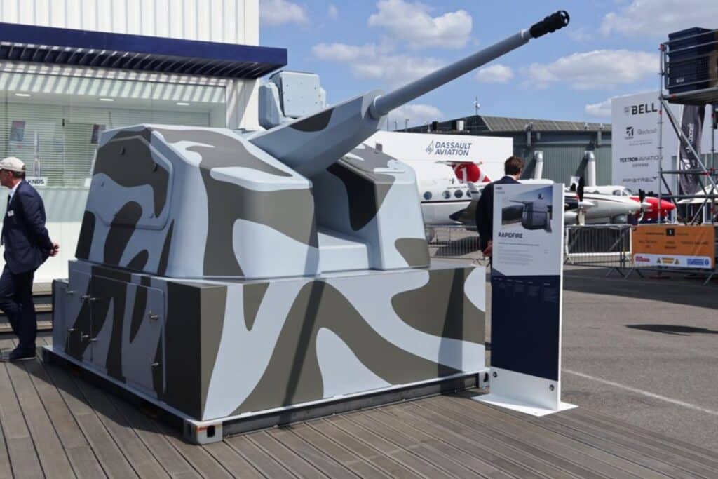

Un canon de 40 mm au cœur du dispositif
Au centre du système trône une tourelle téléopérée armée du canon CTA de 40 mm, la même arme que celle montée sur l’EBRC Jaguar de l’armée de Terre française.
Ce canon permet d’utiliser toute la gamme de munitions télescopées de 40 mm, dont une munition spécifiquement pensée pour la défense aérienne : l’A3B. Cette munition explose en vol et projette un nuage directionnel de sous-projectiles en tungstène, conçu pour maximiser les chances d’interception face à des cibles aériennes petites, rapides et peu visibles.
Face à un drone ou à une munition rôdeuse, il ne s’agit plus de percer un blindage, mais de créer un mur létal là où l’objet va passer.
KNDS France et Thales ont présenté la version terrestre du RAPIDFire de 40 mm lors du PAS 2025.
