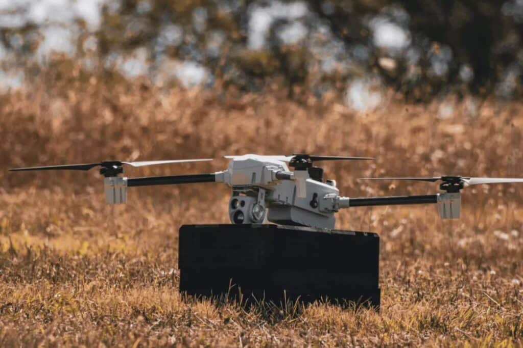

DAMOCLES , la première munition télé-opérée de courte portée industrialisée en France fait son entrée dans l’armée de Terre
Première première munition télé-opérée de courte portée (MTO-CP) conçue pour une production industrielle nationale, Damoclès s’inscrit dans la famille Mataris développée par KNDS France. Le système repose sur une plateforme aérienne de type quadricoptère conçue par Delair, pensée dès l’origine pour des usages militaires intensifs.
Capable d’évoluer bien au-delà du champ visuel de son opérateur, l’engin affiche une portée opérationnelle supérieure à 10 kilomètres pour une endurance d’environ quarante minutes. Il a été spécifiquement durci contre les tentatives de brouillage et embarque une charge militaire de 550 grammes à effets maîtrisés. Son capteur optronique, combinant voies électro-optique et infrarouge, permet un suivi continu de la cible et la transmission d’images en temps réel jusqu’à la phase terminale.
Munition téléopérée courte distance MX-10 DAMOCLES.
Fiche technique MX-10 DAMOCLES :
Rubrique Données
Dénomination MX-10 DAMOCLES
Type Munition télé-opérée de courte portée (quadricoptère)
Programme MTO CP – DAMOCLES (issu de COLIBRI)
Industriels DELAIR (plateforme) ; KNDS France (charge militaire)
Autorité de qualification DGA
Date de qualification 21 novembre 2025 (premier standard)
Première livraison 2 décembre 2025 (Service interarmées des munitions)
Objectif de dotation 460 munitions livrées d’ici juillet 2026
Portée opérationnelle Supérieure à 10 km
Autonomie Environ 40 minutes
Capteurs Boule optronique avec caméra électro-optique jour + caméra infrarouge
Charge militaire Charge à fragmentation de 550 g
Mode d’emploi Télé-opéré, observation et engagement en temps réel
Résilience Utilisable sous brouillage GNSS et communications
Statut Première munition télé-opérée industrialisée en France
Origine du concept Appel à projets COLIBRI (2022 – DGA / AID)
