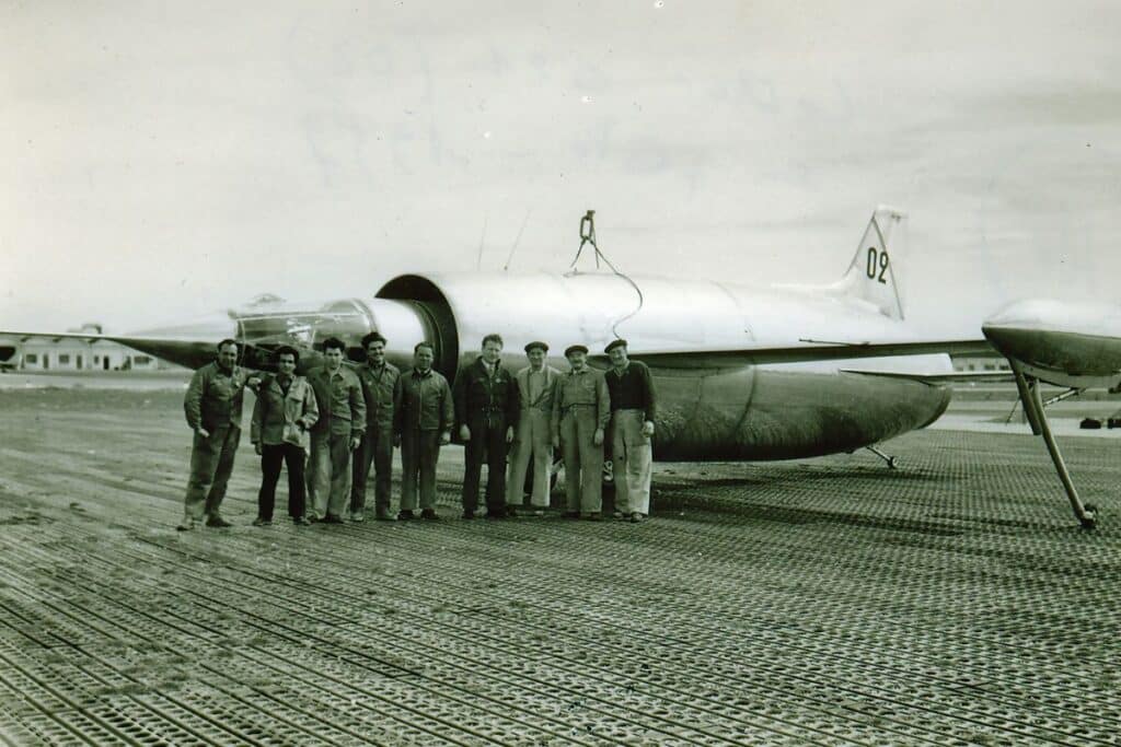

C’est là que naît le projet du Leduc 0.21, un avion pensé comme un moteur volant !
Leduc 0.21 : l’avion français qui devait pulvériser le mur du son… et qui n’a jamais décollé seul
Visuellement, le Leduc 0.21 détonne. Pas d’ailes imposantes ni de fuselage classique. Ici, le fuselage est un tube, servant directement de conduit d’air pour le statoréacteur.
Le cockpit est placé… dans l’entrée d’air.
Le pilote se retrouve installé dans une sorte de capsule intégrée à l’avant du moteur, avec une visibilité limitée et une exposition directe aux flux d’air. Une configuration aussi audacieuse qu’inconfortable, voire risquée.

Mais le véritable défi est ailleurs et pour cause… le Leduc 0.21 est incapable de décoller seul !
Pour atteindre sa vitesse de fonctionnement, il doit être transporté sous un avion porteur, généralement un bombardier modifié comme le SNCASE SE.161 Languedoc.
Une fois en altitude, il est largué, allume son statoréacteur et poursuit son vol.
Un peu comme une fusée… mais pilotée.

Entre 1953 et 1956, seuls deux exemplaires sont construits et testés et le programme est finalement abandonné.
Le statoréacteur habité est délaissé au profit d’avions plus classiques, capables de décoller seuls et d’enchaîner les missions.
Le Leduc 0.21 restera donc un démonstrateur technologique, iconique certes, mais sans lendemain.
