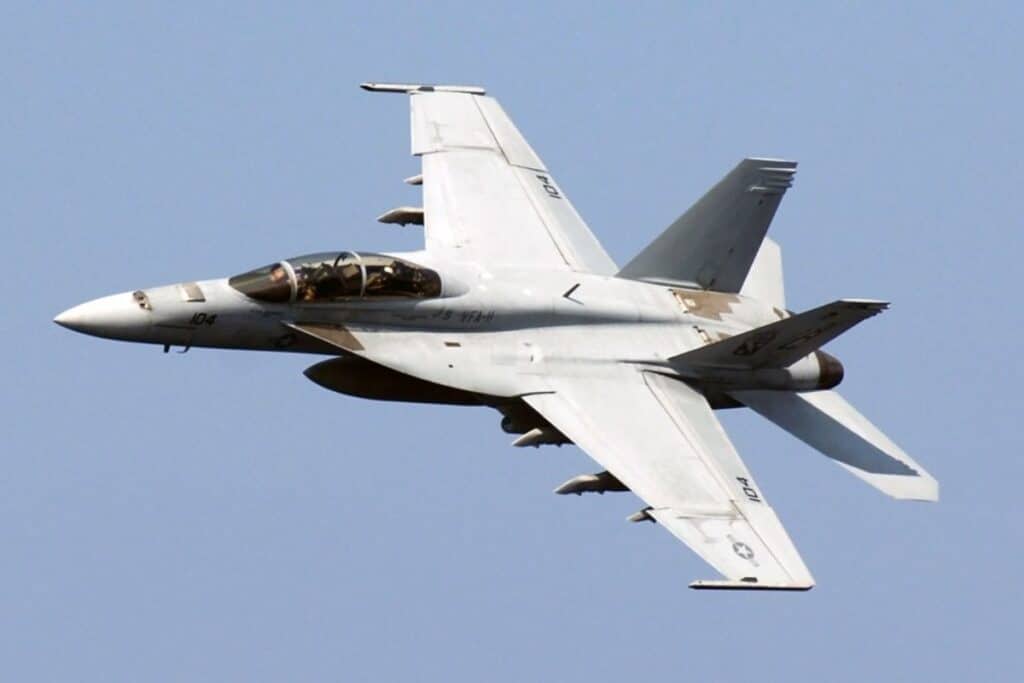

Un F/A-18F Super Hornet de l’U.S. Navy comme celui qui a été abattu.
