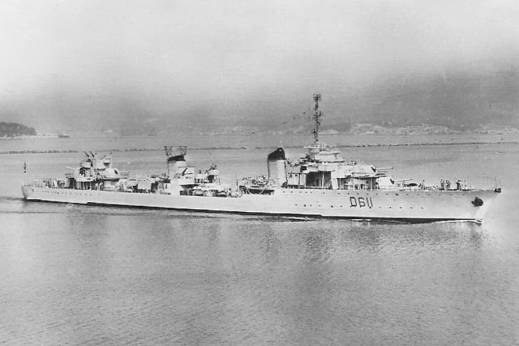

Le contre-torpilleur Le Terrible, navire de la Marine nationale appartenant à la classe Le Fantasque, mis en service dans les années 1930.Célèbre pour sa vitesse exceptionnelle, il détient le record de plus de 45 nœuds (environ 83 km/h) lors d’essais en mer, l’un des plus rapides jamais atteints par un navire de guerre.
